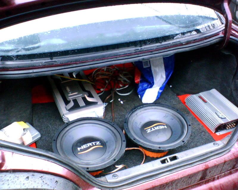

kokia pasirinkt deže subams(finished, some photo) ivertinkit =]
tai vat... reikia dėžes dviem 12` hertzam, ir nzn kokia deže daryt ir kiek litru 2x ES300
kokia geriau patartumete, uždaro tipo ar su faziku/kais (automobilis cupe/sedanas )
bagazine nera didele, tai band pass atsisakau =]
deže viena, ir ar reikia pertvaros tarp kiekvieno subo ar ne? (esu girdejas kad reikia, bet nzn tiksliai)

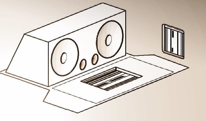

nu va pabaigiau paishyt savo projektuka, cia mazdaug taip isivaizduoju vizualiai kaip noriu padaryti...
reiks perdaryt visa pagrinta, ir nauja zapaskes dangti, kadangi jai bus taip statomas monoblokas , ant virshaus deciau organ stikla, bet tada reiks atsisakyti zapaskes bagazinej :D =/ :smt017

tik dabar neapsisprendziu ,kur det kita stipreka, ar palikt duobej su subais, ar daryt taip kaip projrktuke, bet tada neber vietas zapaskej =-/

O ar laidus prasitempei ?
Kitą stipreką gali dėt kitoje pusėje, bet trbt netilps... Tada belieka prieš bosus sukt..
Beje, kaip ketini zapaskę iš ten ištraukt ? :D Trbt nelabai ištrauksi.. Tad gali jos nesivežiot ir daryt su organiniu stiklu :)

Praktika diktuoja, kad padarei esminę klaidą. subus reikejo sukti į salono pusę o portus vesti i viršų per garsiakalbiųskyles, ar jei yra garsiakalbiai per palange šalia. Dabar dangtis kilnosis. Bus daug vibraciju bereikalingu.

nu bet tada subaibubai atsiremtu i sedynes atloshus =/ ir jai kas sedetu gale tai jiems paleistu vidurius :D :D :D , ne o jai rimciau, tai nenorejau daryt vien del to kad tada kazkart reiktu ropshtis i gala kad tas sedynes atversti.. kadangi gyvenu daugiabuciam, o garazo neturiu tai kaskart ir reiktu terliotis... o fazinu nenorejau kisht i palange, bijojau kad gali svilpti.... =]

Bet tada gaunasi jog garsiukas ir portai groja atskirose erdvėse, vienas salone, kitas bagažinėj. Tiksliau ankštoj erdvėj tarp dėžės ir sėdynės, kas plius dar pasunkins dėžės projektavimą. Ar kai nėra metalinės skardos tarp sėdynių ir bagažinės tai galim užsimerkt ir ignoruoti tai?

aj bishki durnai padariau lb, tai taupumo sumetinmais panaudojau kilimine danga ish SSSenuku :D 20lt kainavo ir uzteko pilnai apvilkt suba deze, dangti zapaskej ish abieju pusiu ir dar shi bri ta =]
subo garsas... a bbz per visur, tigi cia ne koks bmw kad butu preikishtas garso ozoliacijas, cia tigi Protonas :D :D :D
reiks pabandyt deze apsukt ir idet atvirkshciai, kad subai su fazikais ziuretu i sedynez =]
KAip sakoma: Bijai vilko neik i mišką. o tiksliau bijai sunkumų palik juos kitiems ir uz tai susimokėk O:)
Yra ji nėra jokio skirtumo. viskas priklauso nuo pirminės koncepcijos. kokio rezultato reikia. Aš tai užmerki akis. Juk laužyti taisykles ir jų nesilaikyti malonu :twisted: :axe:
