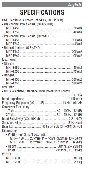

    kalbam apie mrp-f450 tai sutiltavus jis turi 200 rms ant kanalo, normaliam klausymui tai pilnos akys, bet jei norės išnaudoti subo galimybes tai per silpnas, aišku priklausys nuo to koks tai bus žema dažnis, visad geriau stiprintuvas galingesnis už subą
  23. #23
    Savas ErnasGTD is on a distinguished road ErnasGTD's Avatar
    Aug 2006
    Alytus-Vilnius
    571
    25
    audioprojektų duomenys Galingumas prie 14,4V įtampos: 70Wx4 RMS (4Ω, 0,08% THD), 350Wx2 RMS (4Ω, 0,3% THD)

    Citata ErnasGTD rašė čia: Peržiūrėti žinutes
    duok dieve, kad jis turėtų tiltu ant kanalo tuos 200 rms
    750 rms tokiam stiprintuvui juoką kelia
    iš gamintojo manualo
