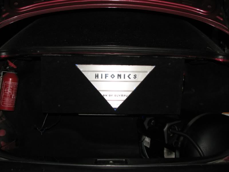

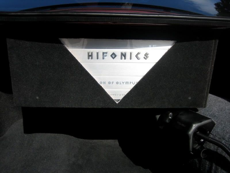

    Nežinau nuo ko pradėti, bet bandysiu paaiškinti situaciją. Subas įdėtas dabar audio system x-ion 12-800 plus, stiprintuvas audio system F2-500, bagažinėje nedaryta garso/vibro izoliacija kolkas. Įdomus dalykai vyksta: tarkim, klausau muziką, visos durys uždarytos, atidarai keleivio pusės duris, tai gal žemų dvigubai prisideda.. Su kitom durim taip nėra, rodžiau ir draugam visi tik pečiais gūsčioja ir tiek... Ir tarkim susėda pilna mašina, tai žemas gerokai susilpnėja, o iš lauko atrodo bagažinės dangtis nulėks tuoj nuo slėgio.. Kas čia per velniava? Gal yra kokia įšeitis? Auto sedanas ("bulka"). Ką įmanoma šiuo atveju padaryti? Turėjau prieš tai kitą subą, lygiai ta pati problema, tik šitas daugiau "permuša" žemus. Tiesa, slidžių angos nėra, už galinės sėdinės bakas iš karto. Bagažinė sandari, tik yra kairėje pusėje kažkokia anga gamyklinė.

    Tai kad ne vieną subą bandžiau, dėžė fazikinė, po dešine dujų balionas, po kaire subas.. O dėžė daryta tiksliai pagal dinamiką firmoje.

    išmesk dujinį balioną, turėsi žemų.......
    Ernestas teisus, arba daryk kaip aš, kad grotų į salono tūrį ir problemos pasibaigs

    Geras, prie ko čia dujų balionas? Tūrį mažina?

    Pagalvokime logiškai,žinoma kad mažina,net pats žmogus sėdėdamas mašinoje mažina tūrį. Mažiau vietos sklisti orui.Čia tas pats kas mažesnė dėžė

    deja ne dėl to, o dėl to kad balionas apvalus, įdėk balioną į dėžę kampuotą, atsiras žemi.........
