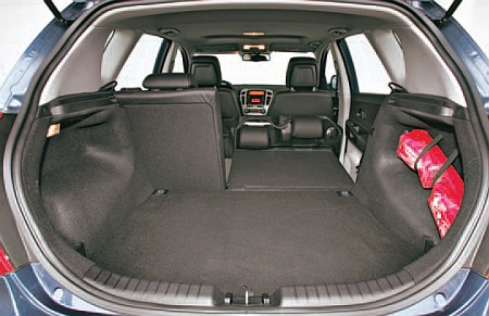

    Jei bagažinė tokia
    Tai drasiai į dešinį sparną telpa subukas 10 ar 12". Pagalvok.

    Dėja mano Fiatukas coupe kėbulu ir bagažinė daug mažesnė.

    nufotkink bagažinę, gal ką prigalvosim
