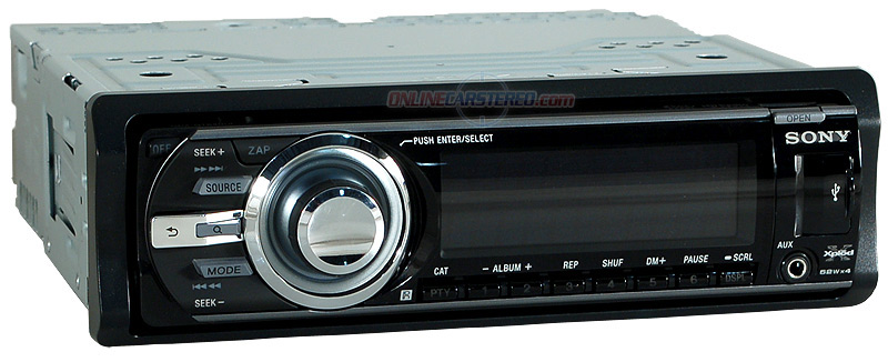

    Sveikučiai, esu naujokėlis mėgstantis muzika, pagal antrašte čainikas
    Tad noriu paklausti ką tiksliai daro kondensatorius ir kaip jį pajungti automobilyje?
    Mašina: Rover 420GSi
    Turima aparatūra:
    Magnetola: http://www.onlinecarstereo.com/CarAu...DX-GT640UI.jpg
    Stiprintuvas: http://images03.olx.pl/ui/5/44/79/12...1271085207.jpg
    Žemi dažniai: http://is03.thegumtree.com/image/big/142961603.jpg 500w
    Kolonėlės duryse: http://www.muncom.com/autozone/bosch...r-142802-1.jpg
    Palangėje 2x kažkokie iVolga, nerandu nuotraukų
