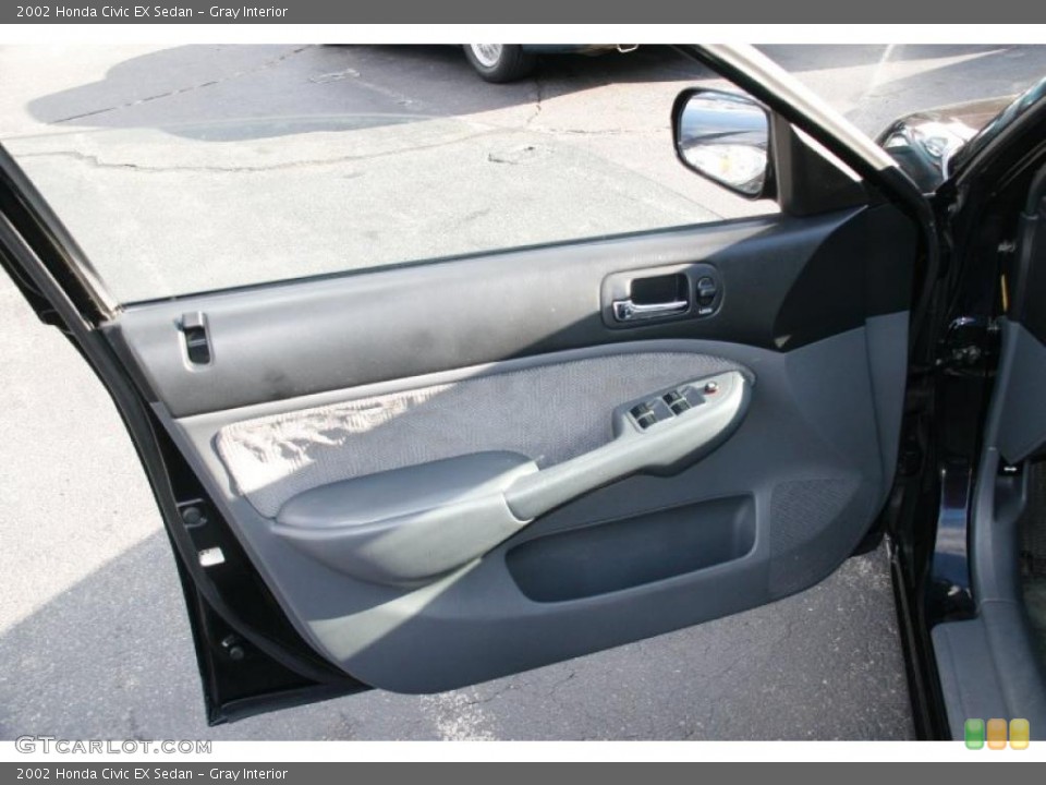

    pagaliau isidejau i viena puse dvijuoscius komponentus, mediniai ziedai tvirtinosi i skardas, kad juos sukisti teko padrozti duru abloskes, dabar jauciu, kad ties tomis vietomis jos prarado standuma, arba garsiakalbis lengvai neprapucia groteliu, nes ties kitomis vietomis dar nera judejimo ir barskesio is abloskes, arba jis nera toks didelis.
    Isoriniu duru skardu dar neklojau vibroizoliacine medziaga, kilo klausimas, ar tiesa, kad uztenka iskloti 30 proc plokstumos vibroizolaicine medziaga?
    Po to eis pusta guma, del akustinio porlono dar nezinau, del galimos dregmes, nebent deti is vidines puses. Duru vidines skardas noriu uzaklininti su faniera, jei tai gerai pavyktu, tada liktu putimas pro tarpelius prie stiklo, ka ties ten darot?
    Abloskiu kantus ir vietas kur jos liecias su skarda isklijuosiu Sgm techno Antiskrip1 medziaga.
