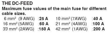

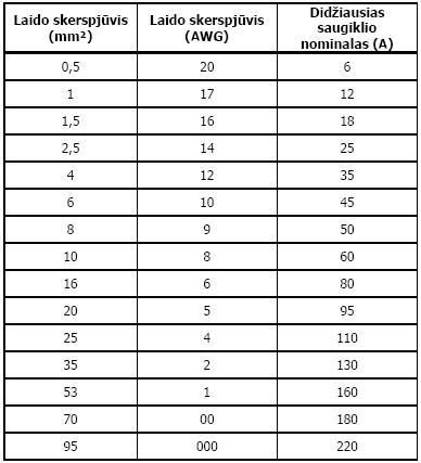

    Pagal nutylėjimą Ats: Dėl Stiprių saugiklių
    Iskilo man dabar klausimas, del saugiklio esancio ant pliusinio laido.
    Zodziu yra taip:
    Cia is emma taisykliu.
    Cia is dls sound handbook 2006
    Maksimalus saugiklio nominalai skiriasi 20a, vis delto tai nera mazai, tai kuo dabar tiketi?
