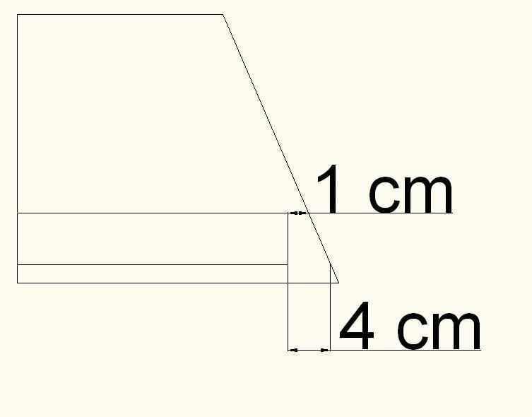

    Sveiki, dariausi deze Alpine SWR12, gavos kazkas 56 l. ir raso fazikas turi buti 38 cm. Bet pagal mano deze jis labai arti gavos prie galines sienos (paveiksliuke matosi) ar tai labai blogai? Ar reikia kaip nors ji trumpinti ar pjauti?

    na raso kad turetu 10 cm nuo sienos galas,bet jei grojimas tenkina tai problemos nera

    Jei ne tai riestą daryk

    Ai nupjoviau kampu, dabar abjuose galuose nuo sienos 4 cm, bandysiu traukti biski lauk ir ziureti ar garsas keisis, jei ne tai taip ir paliksiu
