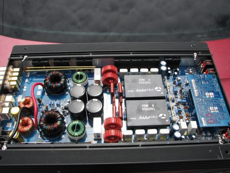

    Sveiki gal kas susidure su siuo stiprintuvu? yra problema kai tik ijungi skleidzia pasalinius garsus ir tarkim su atsuktuvu prilieti prie geino reguliavimo taip pat keiciasi trugdziai. Atsisukus dangti ir kur yra filtru schema prilieti pirstu prie kontaktu ir viskas susitvarko lieka svarus garsas, kas jam gali buti?
    prisegu foto raudonai apvedziau kur prilietus atsigauna garsas
    nupirkau siandien turguje uz 190 LT. itariu apsimoka ji ir remontuoti, kokia jo reli kaina lietuvoje?

    buvau visa pasiberes, kontaktai tvarkingi testeriu visa perejau, ir kas idomiausia tai pirstu kai prilieti viskas atsigauna, kol neisjungi ir vel neijungi

    Cia di skaitmeninis stipras jeigu skaitmena parejo tai sunkiai ka pritvarkysi.
    Citata muzotonas rašė čia: Peržiūrėti žinutes
    tie du blokai kur matosi ir ant jų užrašyta digital tai bandžiau juos vietomis sukeisti, bet vistiek tas pats vadinasi bent tie skaitmeniniai blokeliai yra sveiki, matai jo 2 kanalai veikia normaliai, o kiti du nelabai. Šiaip ant jo raso ne D class, bet T class. Šiandien vežu remontuoti tai gal suzinosiu kas ten jam yra
