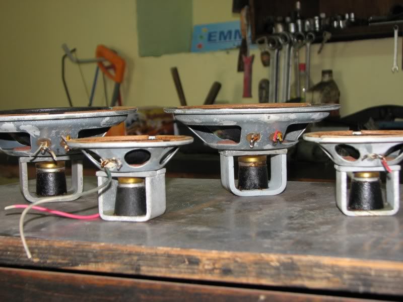

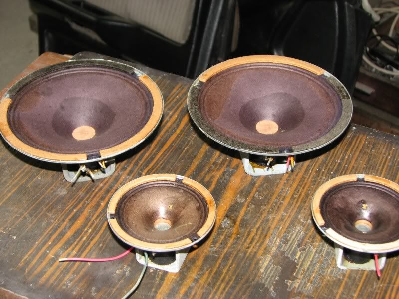

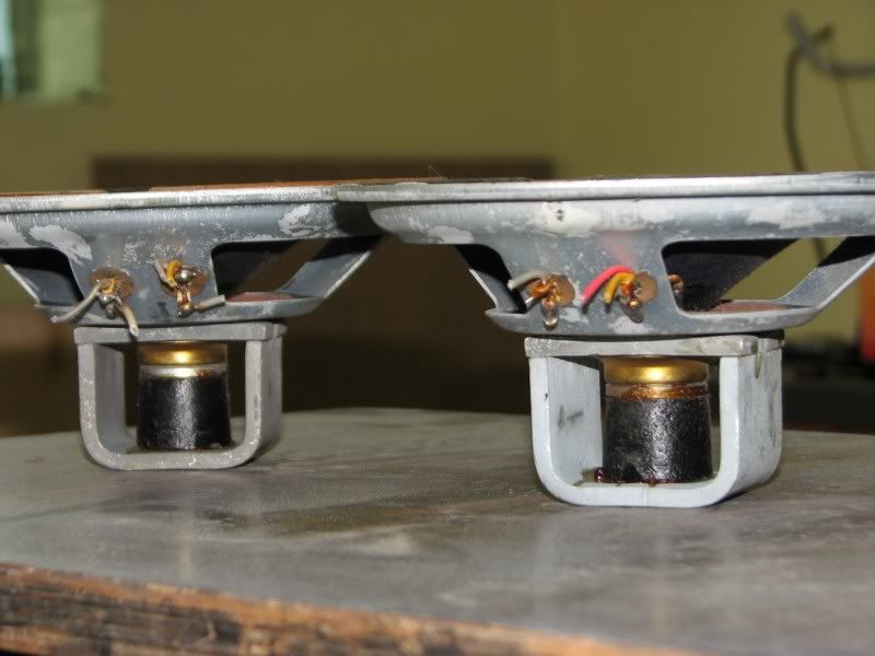

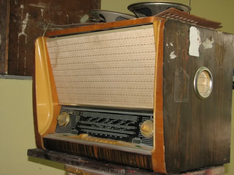

    koks čia gali būti magnetas išėmiau šiandien iš senoviškos rusiško radijo
    išėmiau iš šio aparato tuos mažesnius pasijungiau vietoje savo morel piccolo aukšta dažnių ir moreliais nusivyliau, nes skirtumo praktiskai nėra gal netgi rusiški geriau skamba.

    Tokių rusiškų radijų pas tėvus ir senelius mačiau yra ne viena, reiks išsioperuot ir bandyt darytis kažką namams pradžiai

    o kam ardyti? gal ji ir be kastracijos turi noro ir gal gali atlikti savo pareigą

    taigi po paskutinio perklausymo ir lyginimo su piccolo, moreliai atsidūrė ant spintos ir turbūt ieškosis naujo šeimininko
    Yra daug gerų dalykų tose radijose, kuriuos reikia saugoti - garsiakalbiai, transformatoriai, kai kurrios lempos, varžos, kai kurie kondensatoriai.
    Tai dėsninga, šitie seni garsiakalbiai paperka švelniu skambesiu. Pagal modelius susirasi kas jie per vieni
