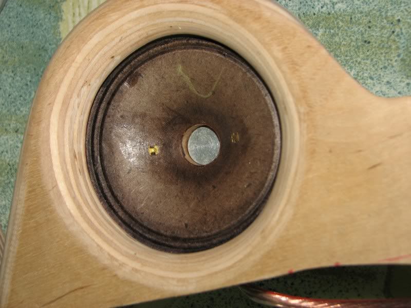

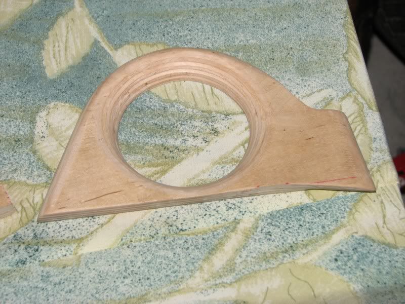

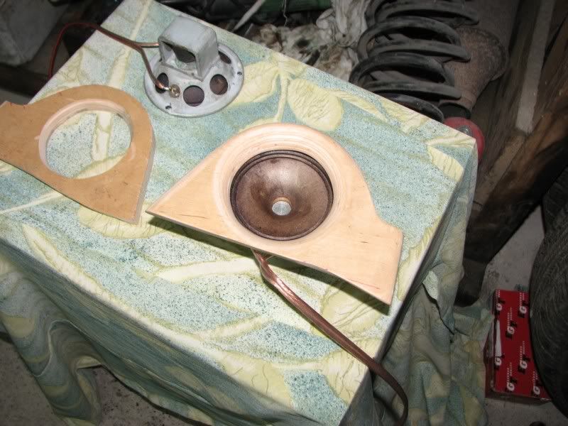

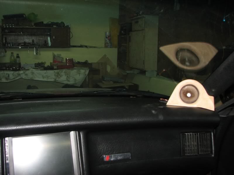

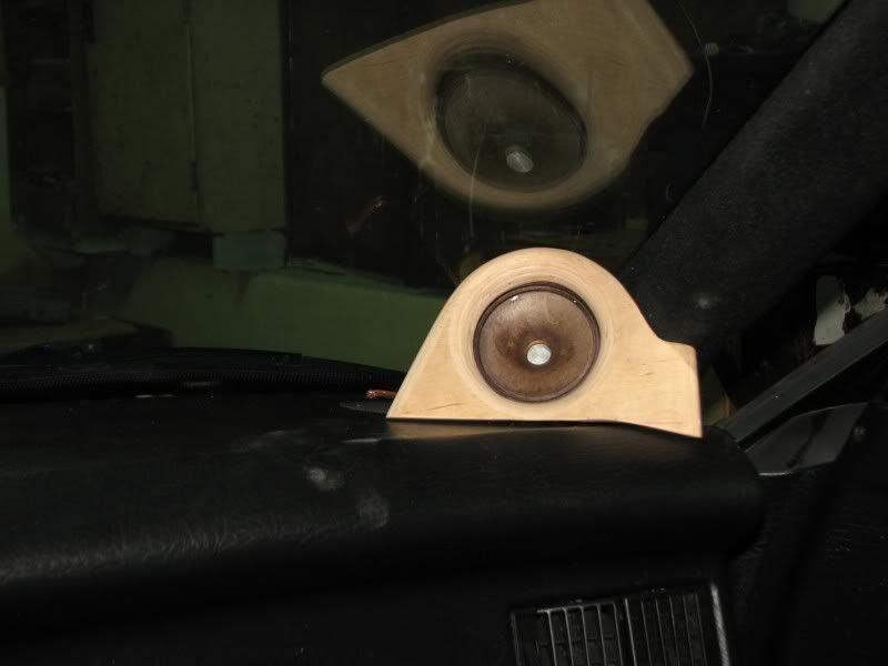

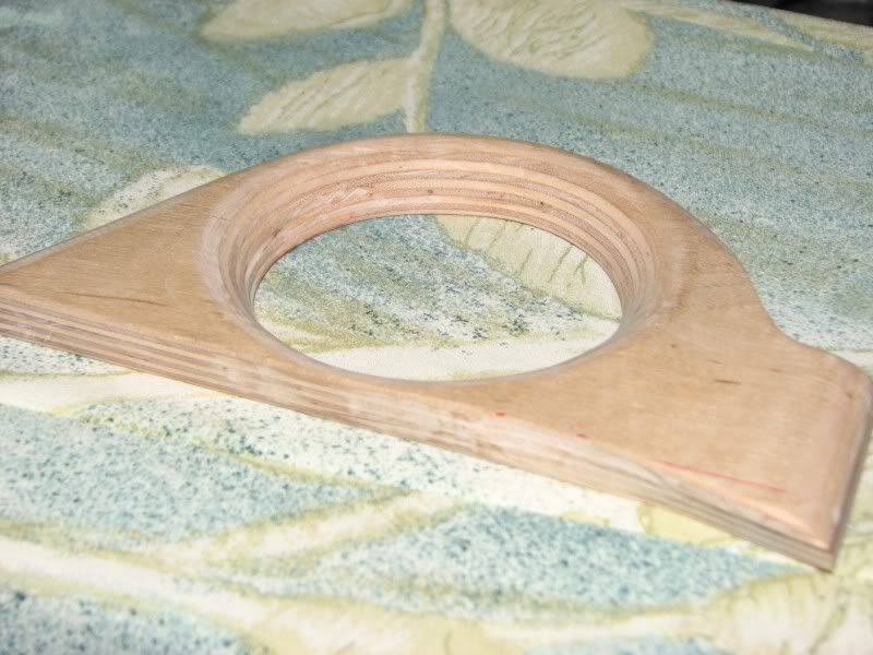

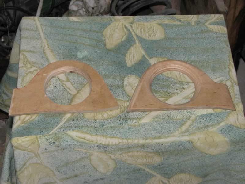

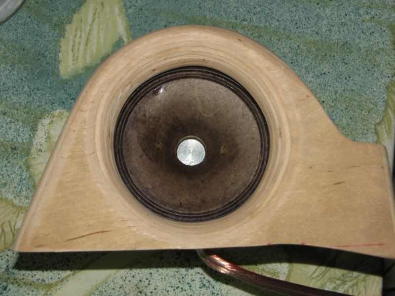

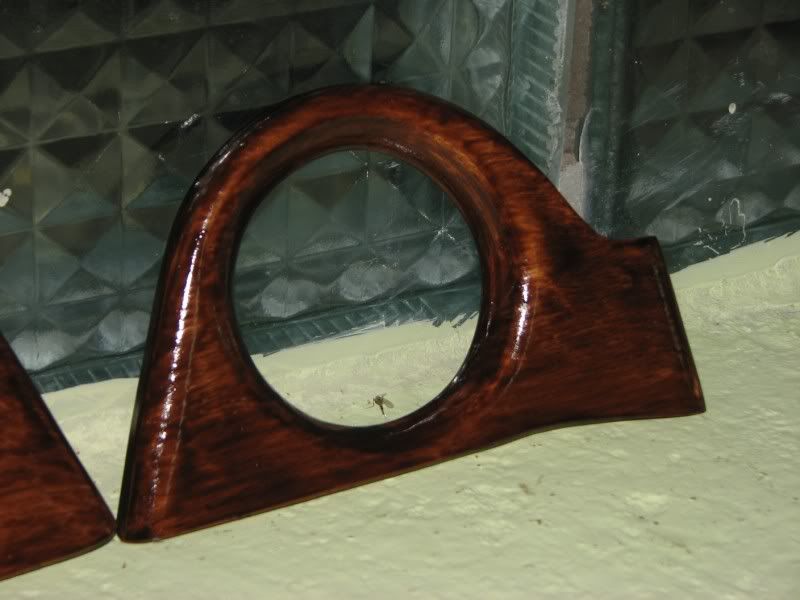

    ką gi kelis mėnesius važinėjausi aukšta dažnius tiesiog numetęs ant panelės tai jau kaip ir laikas butų juos sumontuoti i jiems tinkamą vietą, per pora mėnesių teko jiems pabūti nevienoje vietoje, bet tinkamiausia suradau prie stiklo stoikių kampuose panelės lygyje, abu pasukti link centro ir truputy į viršų. Keletas foto iš instaliacijos. Medis bus nudažytas tamsiu pinotex su laku.
    vėliau kai bus galinis rezultatas įmesiu galutines foto.

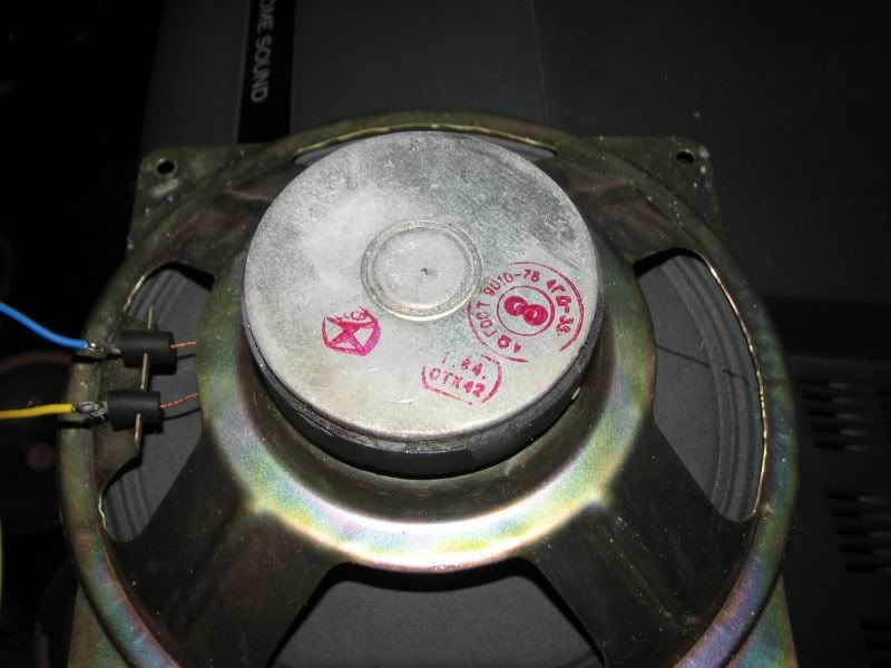

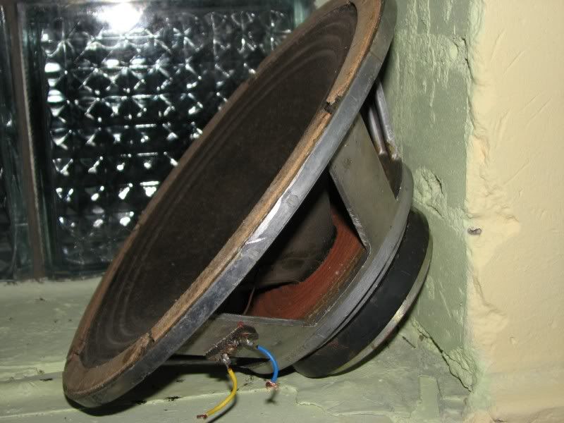

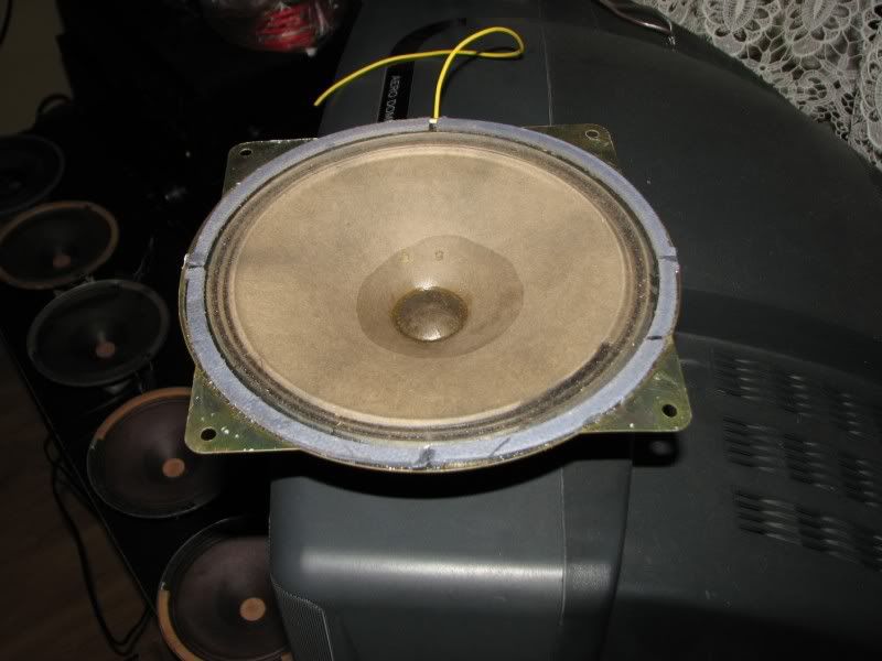

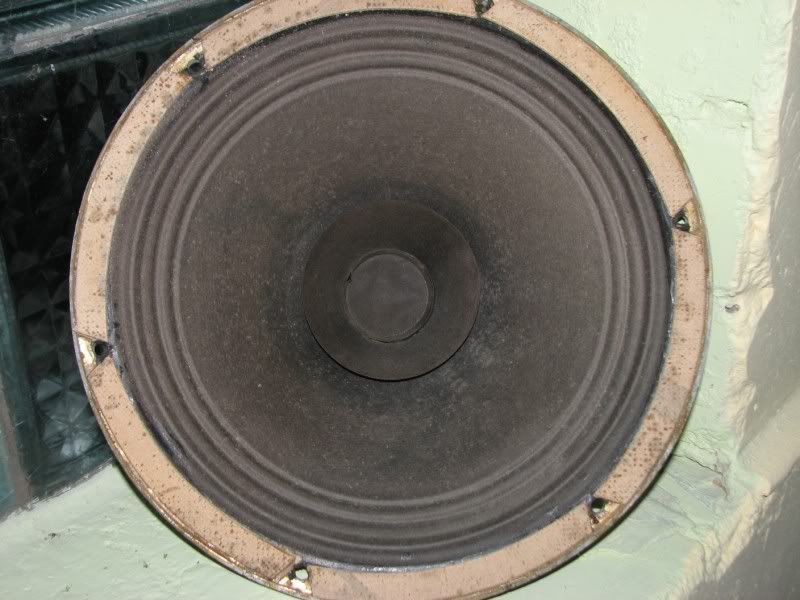

    prie to pačio norėčiau sužinoti šių garsiakalbių parametrus ir modelius ir kur galima ieškoti apie senus garsiakalbius formacijos, nes google su manimi nedraugauja :

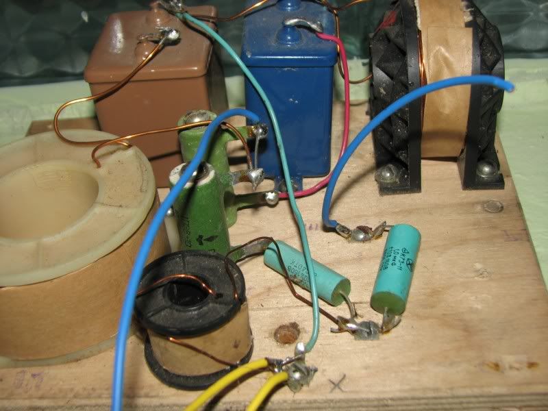

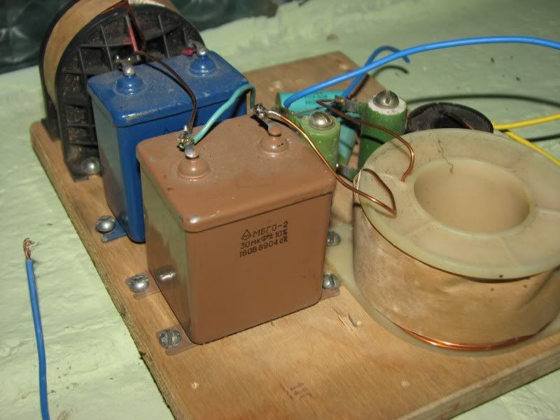

    prie jų buvo šie filtrai, manau jų dalys dar gali praversti ateityje
    deja turiu juos tik po vienetą gal kas turit tokių parduot?

    Ten foto matau 4gd-36,nepersenai ekranus su tokiais akustinius turėjau,labai neblogi viduriai pas jį,po ištepimo ir dustcap'o pašalinimo grojo iki 14khz girdimai,tik žemus reikia papildyti būtinai su kažkuo rimtesniu,geriausia su 15'' vintažu.Iškodamas google vesk taip : 4гд-36 ,tada nuorodų gausi daug ir įdomių,jei rusiškai moki skaityt.
    http://www.vegalab.ru/forum/showthre...=14700&page=23
    http://sergeev21.narod.ru/3gd38.htm
    http://tvr.vejas.lt/uploads/Zinynas/Speakers/
    Kas dėl rusiškų dinamikų pirkimo pamegink šitam žmogeliui paskambint,turėjo nemažai dar naujų supakuotų... 860667067

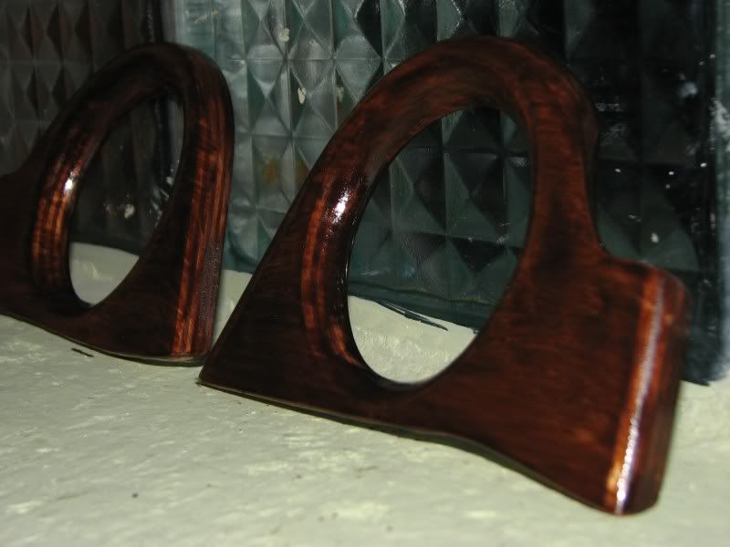

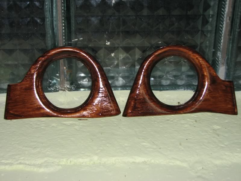

    truputy pajudėjo darbai
    darysiu tokio pat stiliaus ir durų podiumams papuošti, puikiai uždengs garsiakalbio tvirtinimo varžtus

    224
    vintage style
